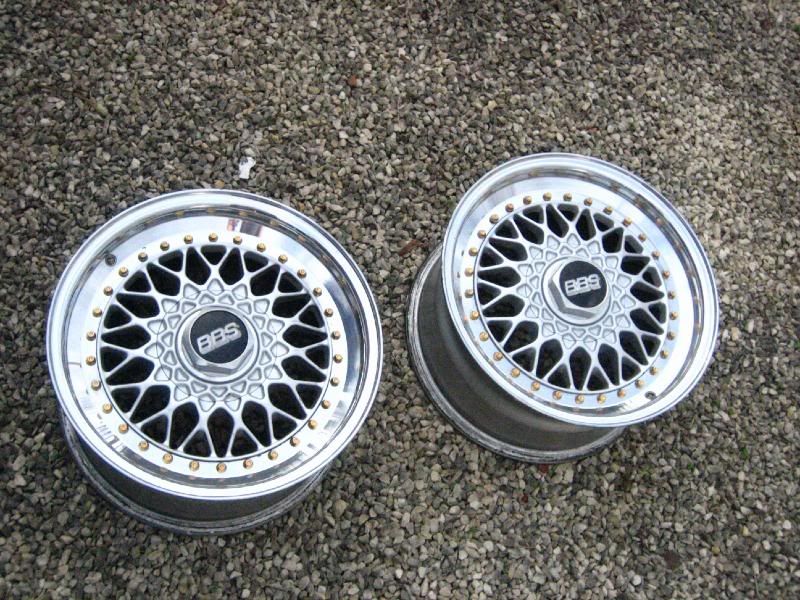

БЛииииииииииииииииииииииинннннннннннннн наша местная барахолка просто клондайк ништяков вот такие диски откопал BBS RS O70 7X15 ET16 4X100
[img]http://render1.snapfish.com/render2/is=Yup6aQQ%7C%3Dup6RKKt:xxr%3D0-qpDofRt7Pf7mrPfrj7t%3DzrRfDUX:eQaQxg%3Dr%3F87KR6xqpxQQnlx0nexnaPxv8uOc5xQQQG0GnPaGee0qpfVtB%3F*KUp7BHSHqqy7X H6gX0QQJQ%7CRup6lQQ%7C/of=50,590,442[/img]
вот так они выглядят
текст сообщения
Продаются оригинальные разборные BBS RS O70 7X15 ET16 4X100 (BMW-GOLF-POLO) местами облезает лак, один диск требует небольшого ремонта. цена 10000 руб.
блин если они нормальные займу денег и куплю! это песдец ББС похер что 4 100 проставки сделаю со шпильками!!!
ББС это не колхозный КК не ракерские слики, это блин и спортивные и олдскульные диски, в Чебах на один таз на ББСах не ездит ....
Ну что скажете форумчане?????
П.С. на ебэй тока что смарел такие диски 32000 р сьтоят...........
Ща есму скажу пущай зафоткает и ко мне на мыло кинет....

Ну мне не прям 10 тыщ нада занмать половина у меня есть ещё 10ку мне должны..., блин ббсы на дороге не валяются, и резину попозже возьму ща зима всё равно, я так давно хотел диски 15е хорошие и тут интересный вариант подвернулся, а посчёт низкопрофиля, хзхз ни у одного вваливающего товарища такого не было, хотя слышал что какой то там пцанчег на 12ке и литье 15м не ковке, литье вошёл в поворот на 180 и у него порезало колесоооо,,, а в машину я и так все деньги вкладываю, ну и на развитие гаража, вощем я хочу их купить тока хз чё там по отверсиям центральное межболтовое то точно неподходит тут 4*100 а на наших тазах 4*98 wink

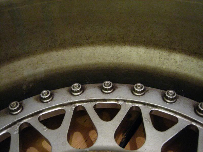

Спасибо за приободрение пришли фотки имхо не фонтан поезженые жизнью но за 10 тыщ такие брать жаба душит, хз как фотки увидел интузиазм немного уменьшился.

Серёг, энтузиазм поубавиться, как купишь их. Во первых сами диски как ты и сказал поезженные, во вторых тот, что с коричновой шлепотой на ободе наверняка со сколом, его тока заваривать аргоном и токарить... Во вторых тебе тупо шпильками не отделаться, они ж сверловку не меняют. Нада будет адаптеры, а они увеличат колею нехило, плюс ещё и вылет у них немаленький... ИМХО яб на СЛике остановился, этот ББС ещё выпарит тебе мозги...

да,кстати сразу обратил внимание на коричневую шнягу-присмотритесь,обод кривой,выпирает в самой середине кляксы
однозначно,диск треснутый и заваренный,причем заваренный коряво,то есть диск не прокатали и не стянули перед сваркой.
никакая покрышка не будет держать давление с таким косяком,если соберешся покупать-готовься покупать 14 камеры.
пересверливать-фигня полнаяили разболтаются или не сядут ровно и будут бить и очень сильно,никакая балансировка не поможет никогда.
короче лажа это,на внешний вид можно было и забить,НО отверстия...
я бы себе и за 2 не взял(ну только для перепродажи biggrin )

Quote (2101red)
да,кстати сразу обратил внимание на коричневую шнягу-присмотритесь,обод кривой,выпирает в самой середине кляксы однозначно,диск треснутый и заваренный,причем заваренный коряво,то есть диск не прокатали и не стянули перед сваркой. никакая покрышка не будет держать давление с таким косяком,если соберешся покупать-готовься покупать 14 камеры. пересверливать-фигня полнаяили разболтаются или не сядут ровно и будут бить и очень сильно,никакая балансировка не поможет никогда. короче лажа это,на внешний вид можно было и забить,НО отверстия... я бы себе и за 2 не взял(ну только для перепродажи )
да это верно.
Чё я решил за 10 это очень дорого, учитывая это состояние, хоть и диски крутые но кот в мешке какойто, разумно поступить в данной ситуазии подождать, он вероятнее всего не сможет их дорого продить если тока какому то чухану...
