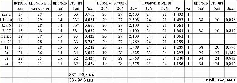

GrungerДата: Воскресенье, 08.03.2009, 06:50 | Сообщение # 40
На классике есть промежуточный вал, а это значит, что достаточно поменять его шестерни и все остальные передаточные числа изменятся!! поэтому по сути все ряды отличаются только первичным и промежуточными валами, ну и шестернёй первой передачи. Все остальные шестерни остаются прежними! Червёртая передача - когда первичный соединяется напрямую со вторичным, прямая т.е. поменять её нельзя никак!
По сути ряд R1 - это родная КПП 2106 (или 2121, что одно и тоже) с пятой передачей, которую выпускали до 1987 года. Пристыковать пятую можно на этот пром вал, даж в отсутствии отверстия для крепления, так что сами думайте, стоит ли он на самом деле 5-7 т.р., которые за него просят.
Отличие этого ряда - более растянутая первая передача, как следствие меньше провал между 3 и 4, как на кпп 2105-07.
Характеристики остальных рядов тут:

DaytonaДата: Воскресенье, 08.03.2009, 19:08 | Сообщение # 41
Нда, коробок я боялся и боюсь в них лезть, может там ниче страшного то и нет...так значит 06 и 2121 коробки до 87 года одинаковые? ну в смысле одно и тоже? Я спрашиваю Серег потому что круг поиска чуть расширяетса в етом случае...
